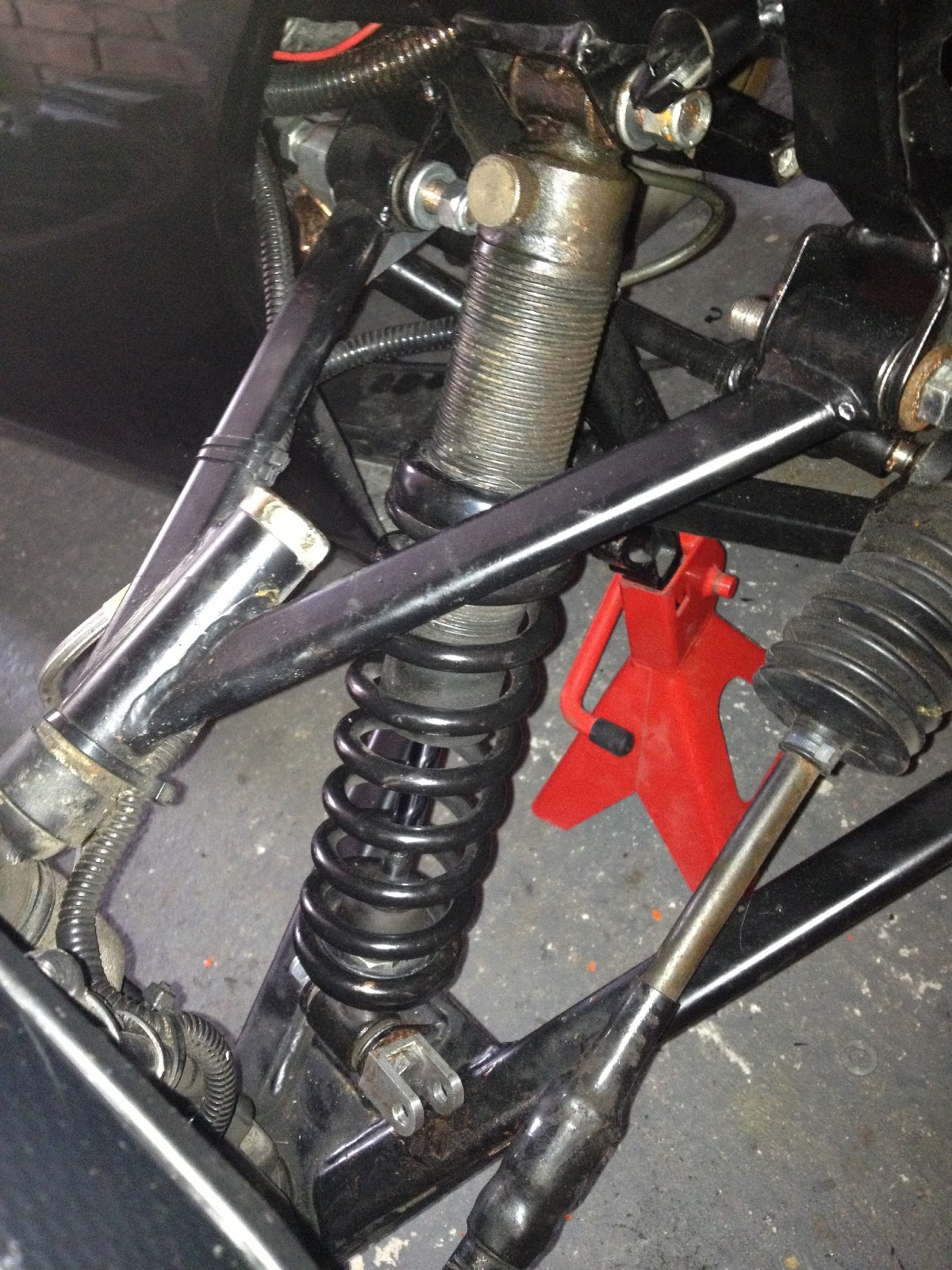

Otra mod que suelen hacer en estos coches es montar el amortiguador a la inversa, para que la parte más pesada quede arriba, pero hay que retarar válvulas por lo visto:
« Última modificación: Marzo 27, 2014, 19:53:16 por ViruTypeR »
  • The Stig - 20143
Esto si que no lo sabía :roto2:
Y muiy buen precio el de las Team Dinamics con Toyo888. 900€ puestas en casa están muy muy bien.
