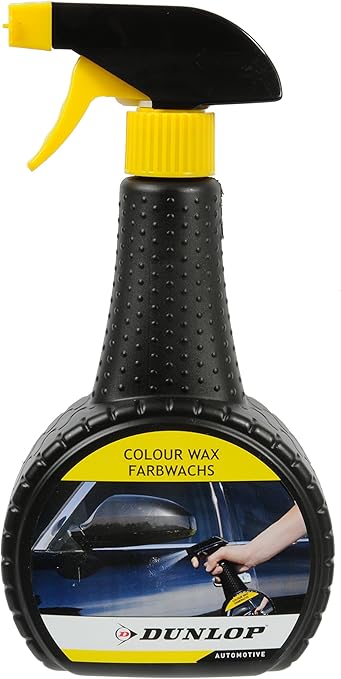

Resulta que compré un bote de esta cera en spray para probar, y he aquí que hoy me he puesto manos a la obra.
Cuando la compré lo hice pensando que sería otro quick detail con un poco mas de cera de lo normal, al estilo del AquaWax, pero lo que me he encontrado es que es fiel a la etiqueta: cera en spray. Por eso que no hay fotos, ni comparativa ni nada, porque no estaba pensado. Pensaba darle en 5 min como un quick y arreando.
Al rociarlo es blanco como la leche, y se nota que está muy concentrado, con lo que dejará bastante residuo si se lo deja secar. Hay que tratarlo como si fuera una cera, pues se encuentra a medio camino entre la cera y el quick detail. Esto quiere decir que hay que aplicar con una microfibra y después de un rato (cuando he acabado de darlo por todo el coche) he utilizado otra microfibra distinta para retirar todo el velo que iba dejando. No vale con dar la vuelta a la microfibra, pues estará húmeda y no lo retirará bien, he tenido que utilizar otra distinta.
A la hora de "retirar" no se trata ni de lejos de una cera sólida, es mucho mas sencillo, como retirar un quick detail de los que dejan algo de velo.
Vuelvo al punto de que deja, obviamente, mucho residuo, así que cuidado con rociar sobre un panel y que el viento te lleve pequeñas gotas a un panel que ya hayas hecho: te tocará repetir.
El acabado que deja, pues otra vez se encuentra a medio camino entre un quick y una cerá sólida.
Yo diría que el orden de satinado con el que deja la carrocería es: quick detail < aquawaxes < esta cera en spray < cera sólida.
Por cierto que una vez mi hermano utilizó una cera de este tipo, no sé si de 3CV, no en spray, sino líquida, y era bastante peor. También influiría que mi hermano es un mortal standard, y no sabe de la existencia de palabras como descontaminar, sellar, quick detail... y su carrocería no estaba en el mejor estado cuando se aplicó.

Ozelui gracias por la review.
Podrías mirar la etiqueta y ver quién ha fabricado ese “quick cerall” ?? :roto2:
Gracias!

Por lo que dices Ozelui, podría ser una especie de cera líquida (de las de dar, dejar secar y retirar) solo que en formato spray en lugar de venir preparada para extender con aplicador, en lugar de ser una cera en spray propiamente dicha, puesto que las ceras en spray no dejan resíduo; simplemente se rocían sobre la carrocería y se extienden con la microfibra y si se quiere un acabado ya de orden superior, en el mismo momento y sin más se da la vuelta a la microfibra por una parte seca y se le da un repaso para afinar el acabado.
Yo he utilizado varias ceras en spray a lo largo de los últimos años:  Pinnacle Souveran Wax,  Mothers California Gold Spray Wax,  Duragloss Aquawax,  Meguiars Ultimate Quik Wax,  Meguiars Carnauba Gold Class... y la verdad es que con ninguna me ha quedado halo de ninguna clase.
Actualmente tengo en mi stock personal las dos últimas que he citado y acabo de añadir una nueva que me han recomendado para probarla: la Vonixx Native Brazilian Carnauba Spray Wax.
En realidad, dar cualquier tipo de cera en spray, propiamente dicha, aunque no estoy seguro de que por tus comentarios la que has puesto lo sea, es tan sencillo como lo vemos en este vídeo:

Pues la rosca del bote perdía y lo trasvasé a un spray vacío que tenía, así que no tengo el bote original.
De hecho, hasta que vi el bote solo conocía Dunlop de raquetas y pelotas de tenis. :roto2:

Jota, si justamente es lo que me esperaba, algo parecido al Aquawax, que se da como un quick y listo.
Esta tiene un poco más de "enjundia", y parece que haya que retirarla como una cera cera.

Es lo que dije antes.  Estoy seguro de que es una cera líquida de las que se dan normalmente con aplicador y hay que esperar a que seque para retirarla con microfibra, pero en este caso la han hecho en formato spray.  Yo te tenido ceras líquidas y las he utilizaba en tiempos de mi Mx5, pero es la primera vez que veo algo así en forma de spray.

Por eso lo decía, la lógica me dice que Dunlop habrá comprado el producto a alguna empresa que se dedica a fabricarlos y le ponen su envase, porque no creo que Dunlop haya puesto en marcha y desarrollado una gama de productos propia con todo lo que implica.
Pero también es verdad pues que, podría ser que sí, que los han desarrollado y fabricado ellos mismos.
En cualquier caso quería ver si el fabricante coincidía con alguna otra marca de productos.
