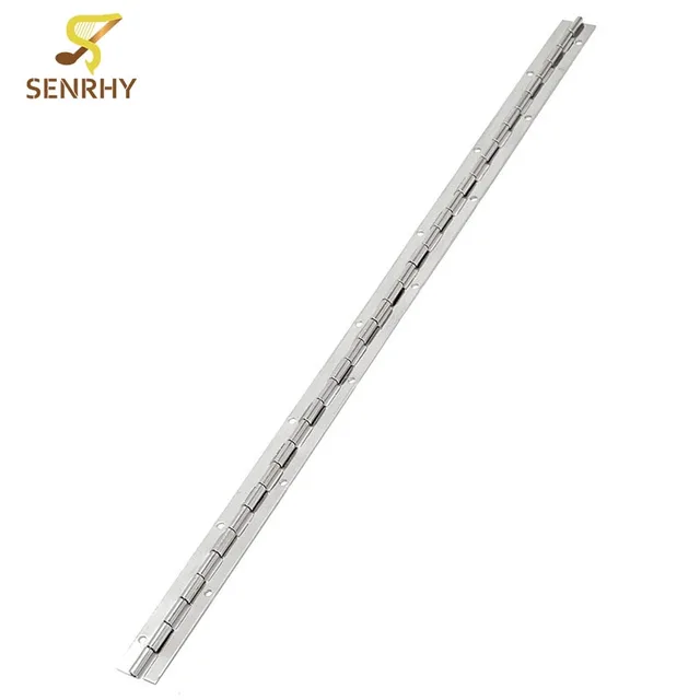

si es por rotura de bisagras,   es mejor que le hagas la mod de ponerle una bisagra de ferretería,   de la s pequeñas y alargadas,   y mano de santo!

¿Puedes ponerme el enlace de alguna explicación con fotos para saber qué tengo que comprar y cómo ponerlo?

Yo en su dia lo hice para mi Mx5 naranja, pero las fotos se habrán perdido gracias a los mamones de Photobucket.
No tiene mucha historia, una bisagrita en ferreteria que veas que quepa ahí tanto abierta como cerrada, y que los agujeros coincidan para poder atornillarla.
Opcionalmente la puedes pintar de negro para que se vea algo más integrada.

ya presuponía que ése era tu fallo.
venden unas bisagras planas creo que se llaman bisagras de piano, que puedes recortar,  y quedan mejor
al poder recortarlas, puedes hacer una bisagra a lo largo de la guantera, limitando sus oscilaciones.     es quizás un poco mas laborioso de ponerla, pero queda mejor que con 2 bisagras,   que es dificil topar unas que queden planitas sin levantar la tapa por el lado de copiloto

confirmado,    se llaman bisagras de piano,   y en sitios las venden a metro,   o sea que cojonudo :deal:

A ver en el Leroy Merlin hay, ya si las venden negras...
si,   las tengo visto también allí,  pero eran un poco más anchas,     se suelen poner con puertas de seguridad, y ahí se requiere un ancho mucho mayor!
