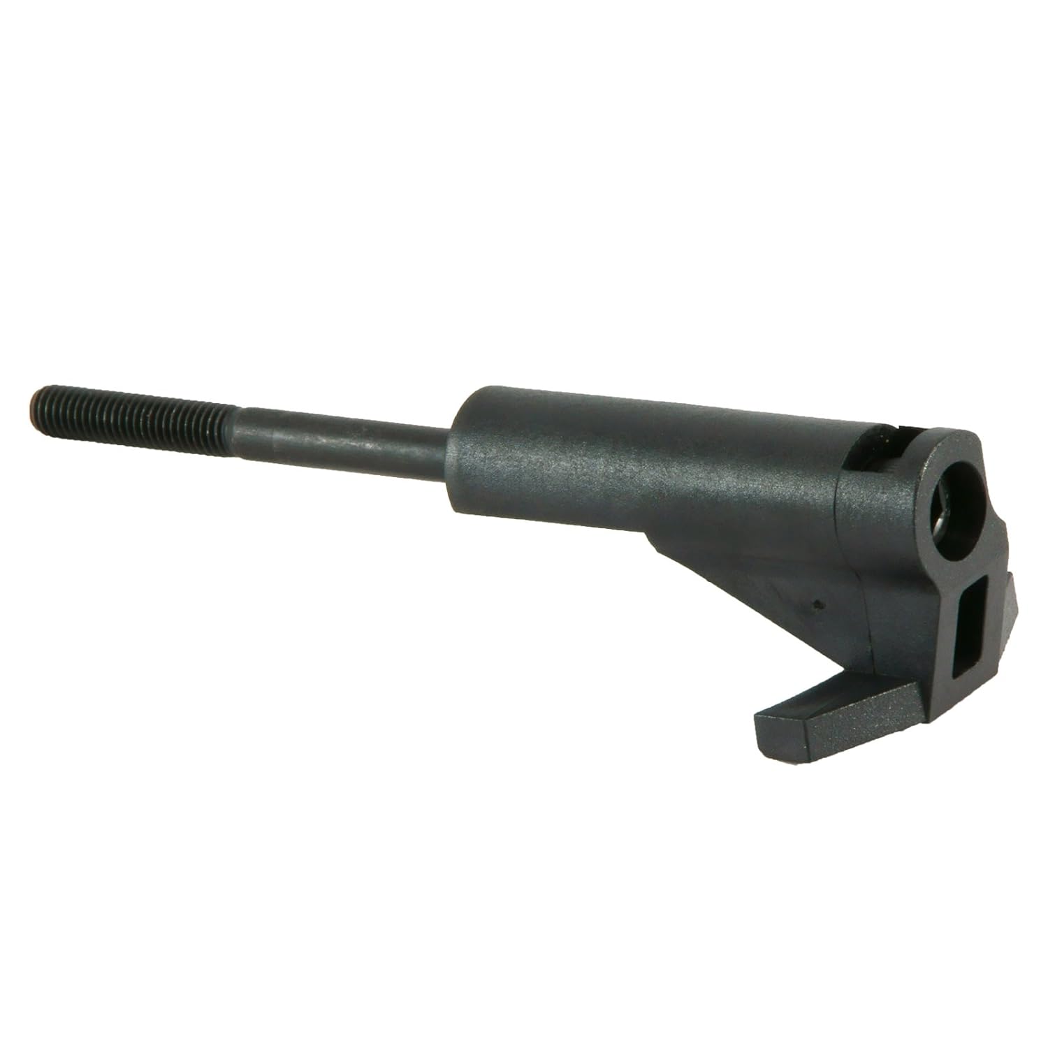

También me hace falta una herramienta especial de Audi (No 3366) para quitar la tensión a la cadena y poder sustituir la junta (en el dibujo, la numero 9) y la semiluna que va justo debajo de la junta.

Lo primero a la hora de cambiar es la del tensor de la cadena.
Se pone la herramienta especial para destensar y el propio tensor adquiere un poco de juego.
Dependiendo de en qué tiempo esté el motor (punto muerto, etc.), puede que el tensor no esté actuando mucho, así que no obtenemos la laxitud necesaria.
Es necesario darle alguna vuelta al motor para obtener ese juego.
Yo lo hice actuando y girando la polea del árbol de levas.
Hay que tener cuidado de la dirección en la que lo hacemos y en fijarnos que no aflojamos la polea.
Lo ideal es después comprobar con una dinamométrica que está a los Nm que corresponde.
