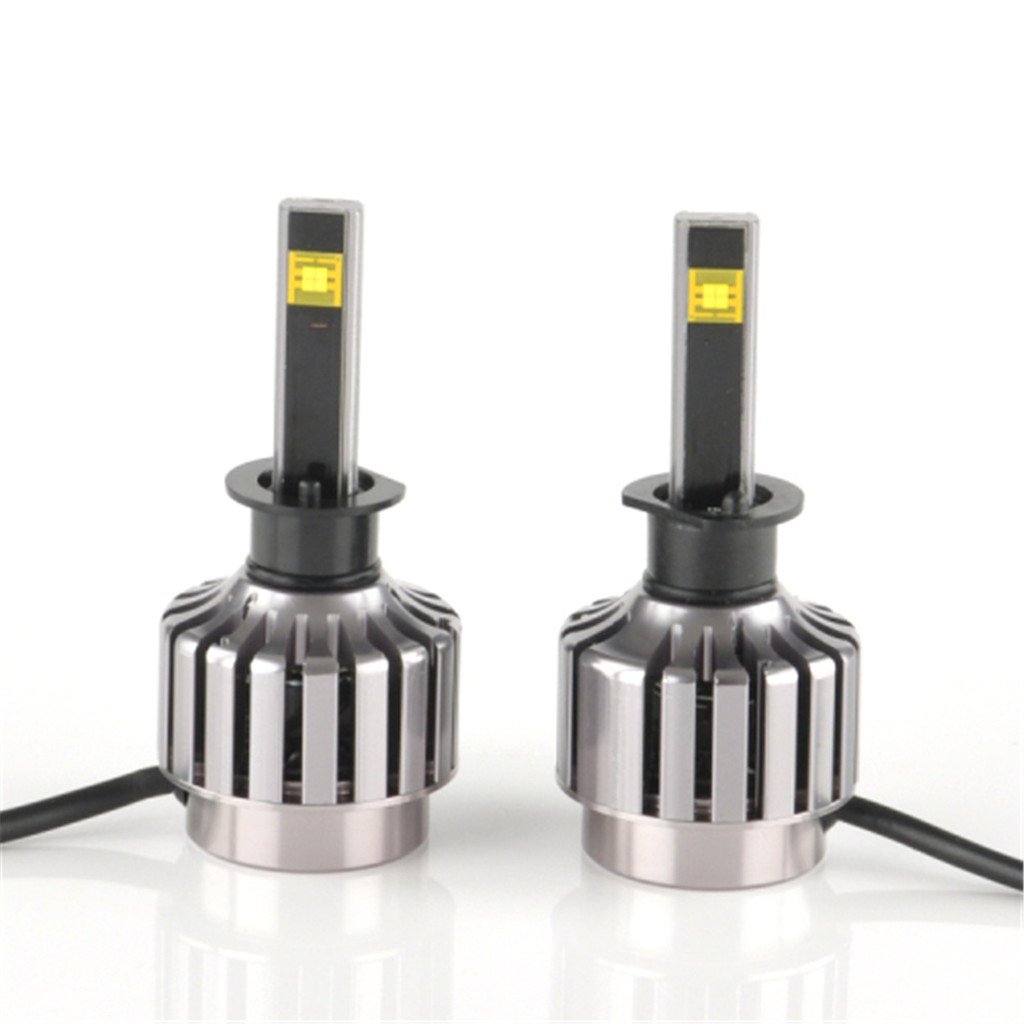

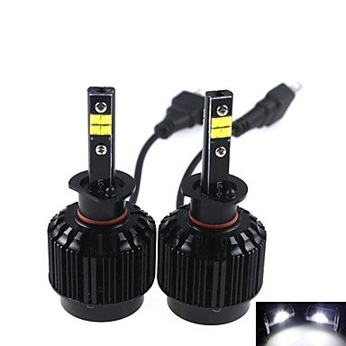

a lo que te comenté antes,    he mirado los guiaburros,   y contra mi lógica,    es verdad,   usas sólo bombilla tipo H1 para todo,    una para cortas otra para largas y hasta H1 para antiniebla.
de usar led,   te recomendaría que sea un kit full led,    en vez de las típicas tunning que sólo se usarían para posición,   y el único kit contundente que he visto por AMAZON    está carete :  (hblando de un totl de 7200lumens,    que es una burrada a 3600lm por bulbo.
el más asequible que tendrías, si no coges 2!  jejeje   para largas y de cruce...
